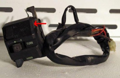

Re: Chokeregler nur am Ende wirksam - Bigflo99 - 09.07.2013
Hallo ,Ich habe einen dünnen streifen schwarzes Moosgummi neben dem Regler am Lenker geklebt so das man ihm feiner einstellen kann und nicht gleich wieder raus springt wenn man ihn berührt,geht ganz gut.
Re: Chokeregler nur am Ende wirksam - wolle500S - 09.07.2013
Bigflo99 schrieb:Hallo ,Ich habe einen dünnen streifen schwarzes Moosgummi neben dem Regler am Lenker geklebt so das man ihm feiner einstellen kann und nicht gleich wieder raus springt wenn man ihn berührt,geht ganz gut.
Kannst Du mal'n Foto posten?
klar bitte
Re: Chokeregler nur am Ende wirksam - wolle500S - 10.07.2013
Bigflo99 schrieb:klar bitte
Danke Smile. Eine schön einfache Lösung, wenn der Chokehebel zurückspringt, kaum dass man ihn anschaut. Ist bei mir zum Glück (noch) nicht der Fall.

Re: Chokeregler nur am Ende wirksam - Bigflo99 - 10.07.2013
Bitte gern Tongue
