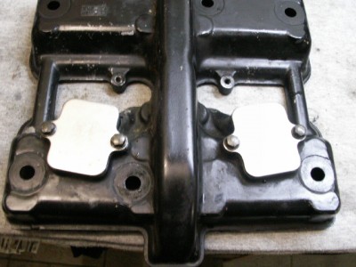

Re: Ventile einstellen (hilfe;D) - ometa - 16.04.2011
Sorry Sekro, wenn ich noch mal am Thema vorbei poste.
Vielleicht interessiert es dich auch.
Wozu sind diese silbernen Deckel auf dem Ventildeckel?
Die Kammern dahinter haben einen Durchlass zu den Passhülsen. Und dann?
Re: Ventile einstellen (hilfe;D) - Sekronom - 16.04.2011
Da führt eine Art Luftschacht nach oben, wenn du den Deckel abmachst sieht das aus wie eine Entlüftung, was das aber bringen könnte, weiߟ ich auch nicht Smile
Aso hast du auch unters Bild geschrieben^^
Re: Ventile einstellen (hilfe;D) - antibike - 16.04.2011
ometa schrieb:Sorry Sekro, wenn ich noch mal am Thema vorbei poste.
Hatten wir hier im Forum schon mal. Am besten du suchst mal nach SLS, Sekundärluftsystem, Kawasaki CleanAir System.
