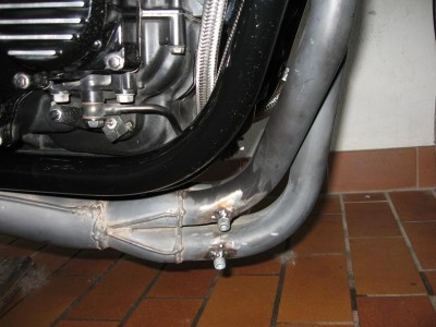

das nennt man Abgasknallen und das passiert wenn die CO nicht richtig eingestellt
ist ursache zu mager
die folge daraus Ventile können verbrennen
am besten ist man besorgt sich einen gebrauchten Krümmer
bohrt sich dort die Löcher rein und eine M6 Mutter draufschweiߟen
dann kann das CO richtig eingestellt werden
danach war das Abgasknallen weg echt schade hörte sich gut an
