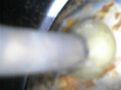

Ich hab mal versucht, ein Bild vom Inneren zu machen (Endoskop). Man sieht darauf das Rohr am Loch der Überlaufleitung (neben dem Einfüllloch von innen).
Diese runde Kappe, die dort zu sehen ist, scheint nicht mit dem Metall der Tankhülle verbunden zu sein (nicht dicht verlötet/geschweisst).
Wäre es nicht möglich, dass sich dorthinter ein kleines Loch zur Druckregulierung versteckt?
