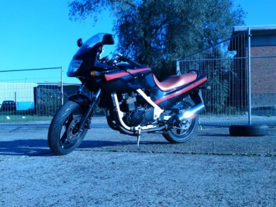

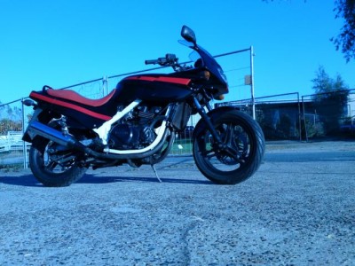

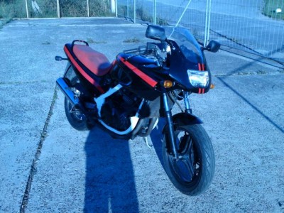

Also wieder rein in die Halle und weitere teile montiert, so sieht sie jetzt aus:
[Bild: http://www.ge-board.de/phpbb2/attachment...nks2-2.JPG]
[Bild: http://www.ge-board.de/phpbb2/attachment...inten2.JPG]
So, jetzt steht noch die Aufarbeitung des Lackes, die Anpassung der Kanzel beim Tank und das Beheben des blauen Rauchs an, dafür werden wohl die Ventilschaftdichtungen getauscht werden müssen.
