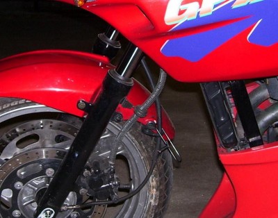

nachdem ich heute eine recht schöne ausfahrt hatte, ist mir gegen ende ein komisches geräusch aufgefallen - als ob ich über n stück draht gefahren wäre. konnte jedoch nichts sehen.
Zuhause angekommen hab ich erstmal alles inspiziert. Dabei ist mir folgendes Aufgefallen:
eine Halterung für ein Kabel (sry - kenne Die Namen nicht) das zur Achse des Vorderrads führt ist ausgebrochen.
Einmal ist irgendwie die Metallhalterung (0-Förmig) weiter oben fas schon am Lenker abgebrochen - zum anderen ist unten der Plastikhalter auch abgebrochen. Damit ihr auch versteht was ich meine habe ich noch ein paar Bilder Angehängt:
Wie kann ich das am besten beheben? Wo bekomme ich die Ersatzteile her?
gruߟ 31ke
Das sind beides Halter für die Tachowelle.
Der "Halter" ist normalerweise an der Hupenhalterung angeschweiߟt.
Dieser "Halter" war/ist bei mir auch abgebrochen und bei screwdrivers GPZ war dieser auch nicht mehr vorhanden.
Du kannst dir aber einfach eine neu Hupenhalterung bei Bike-Teile oder von jemandem hier aus dem Forum kaufen.

Das Plastikteil unten ist mir auch mal abgebrochen (und die Tachowelle gleich mit). Hab da jetzt ein Stück dickes Lochband dran. An einem Ende kreisförmig aufgerollt, da geht die Tachowelle jetzt durch.
Jo, ist ne typische GPZ-Krankheit. Das Teil vibrierts mit der Zeit bei den meisten ab. Entweder schweiߟen oder abmachen, wie schon gesagt wurde. Kleben hilft net, hab ich auch schon hinter mir.

wenn ich mir die Tachowelle auf dem ersten Bild anschaue, glaube ich nicht, dass diese noch lange hält.
Entweder dröselt sich die Welle auf oder die Schnecke wird aufgeben, das sollte getauscht werden........ 8)
das würde zumindest erklären warum mein tacho um die 7 km/h zu schnell anzeigt :/
wie tauscht man sowas am besten und wo gibts eine neue tachowelle?
ne tachowelle bekommst du bei louis, polo so. das tauschen ist ne sache von 5 minuten. die welle hat so überwurfmuttern, einmal unten an der schnecke, einmal hinten am tacho. einfach die muttern lösen und die welle herausziehen. wenn du das auseinander bekommen hast, dann kriegste das auch ohne probleme wieder zusammen.

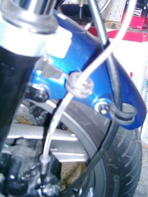

Hallo, Martin,
habe bei angelet und mir einfach eine Norma-Schelle (5 St. bei Louis für 3,95, gibts aber auch im Heimwerkermarkt) verbaut. Die fällt wenigstens nicht dauernd raus wie das Originalteil.
Schöne grüߟe, Volker
Sieht übrigens so aus:
