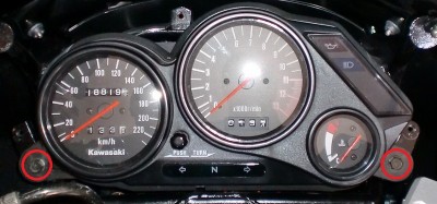

Hab dir mal zwei Fotos gemacht. Hoffe sie helfen dir weiter. Smile
Du musst als erstes die Tachoverkleidung abnehmen, dazu löst du die drei im ersten Bild markierten Schrauben.
Also nächstes musst du die beiden Schrauben (Bild2), welche den Tacho am Geweih befestigen losschrauben.
Zum Schluss kannst du den Tacho nach hinten herrausnehmen.

wow, danke. ich werde es jetzt direkt probieren.
vielen dank schon mal dafür das du dir so viel arbeit gemacht hast.
daaaaaanke Smile
Jippiiieeee, es hat gefunzt.
danke noch mal Dance
